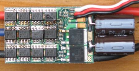

So, ich hab den Regler freigelegt, so siehts aus...
Mir scheint, auf der einen Seite hat es von der Chip-12er-Gruppe mindestens 3 geröstet. Beim Entfernen der Aluplatte auf der der Kühlkörper klebt viel mir aber auf, daß die Platte jedenfalls keine Kühlwirkung für diese 12er-Gruppe leistet. Die zwei Chips auf der rechten Seite liegen etwas höher und auf denen klebt die Aluplatte direkt. Zwischen der 12er-Gruppe und er Aluplatte klebte ein etwa 1 mm dicker Schaumstoff, der wohl eher wenig Wärmeleitfähigkeit besitzt. Ist das egal, weil diese Chips keine Wärme abgeben sollten?

Datt sieht wirklich nicht gut aus :-(
der Oben rechts ist ja völlig hinüber, da ist ja sogar das Gehäuse geplatzt.
3 Reihen LeistungsIcs 3 Phasen, sehr verdächtig,...
Was steht denn drauf? Die Leitung zu der oberen Scottky scheint mir auch nicht mehr taufrisch. Hoffentlich hats da keine tiefere Lage geröstet.
Alle verfärbten müsen in jedem Fall getauscht werden.
Is mir immernoch ein Rätsel wei das ohne Kurzschluss passiert sein soll :?:
Wenn Du weißt wie rum man einen Lötkolben hält wär es vielleicht einen Versuch wert,...

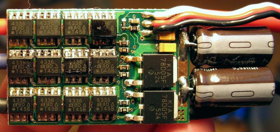

hier ist es noch etwas schärfer. Meinst Du wirklich, da ist noch was zu retten? Bekommt man die Teile bei Conrad und fallen die unter die Kategorie "Pfennigartikel"? Ich habe da mal eben reingesehen, weiß aber nicht so recht wie ich die richtigen IC's finden kann. Ich kenne das Bennenungsschema nicht. Lassen die sich auch auslöten, wenn die beiden Platinen rückseitig gegeneinandergeklebt sind? Ich muß gestehen, meine letzten Brandblasen sind kürzlich erst abgeheilt. 8)

Guck Dir mal die Leiterbahnen an, wenn - so wie das aussieht bereits das Lot an den beinchen geschmolzen war frag ich mich ob sich das noch lohnt.
Die Teile sind wohl die Fets. Bei 2,37€+Mwst lohnt sichs wohl nicht mehr es sei denn Du hast Spass am basteln. (Exotischer hersteller, vielleicht gibt es austauschtypen:
MoosFett
Gefunden hab ich sie bei rsonline, die versenden aber nur an Gewerbe und sind eine Apotheke (sogar teurer als das große C)
Ist das einzie was ich auf die Schnelle gefunden hab.
Löten ist kein Problem, die sind ja nur auf der oberfläche verlötet (SMD), manchmal werden sie aber vom Bestückungsautomaten verklebt (mach ich manuell mit Sekundenkleber damits im Lötautomaten nicht verrutscht)
