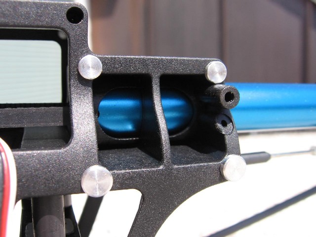

so war nun am Wochenende etwas fleisig und hab mal die Gewindehülsen gebastelt und bin zum Schluß auf Bolzen umgestiegen da das M2 Gewindeschneiden sehr mühseelig ist
hier mal die Chassisbolzen

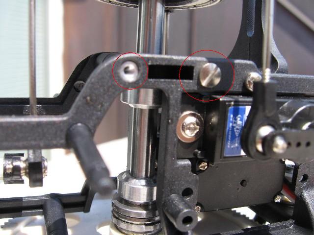

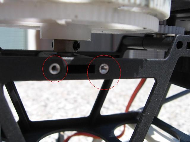

und hier ein paar Bilder wie sie im Chassis eingesetzt sind und teils schon verschraubt sind
Lager Hauptrotorwelle oben
(hier ist auch sehr schön die glänzende Hauptrotorwelle zu erkennen die ich aus Silberstahl gefertigt habe und auch mehr Materialqualität als die orginal Welle aufweist)
Lager Hauptrotorwelle unten
an der Halterung des Heckrohrs hab ich auch vorsichtshalber gleich die orginal Schrauben entfernt und die Bolzen eingesetzt
FAZIT:
es ist sehr viel Arbeit die Bolzen anzufertigen und ich denke schneller und mit dem selben Erfolg kommt man mit M2 Gewindestangen
