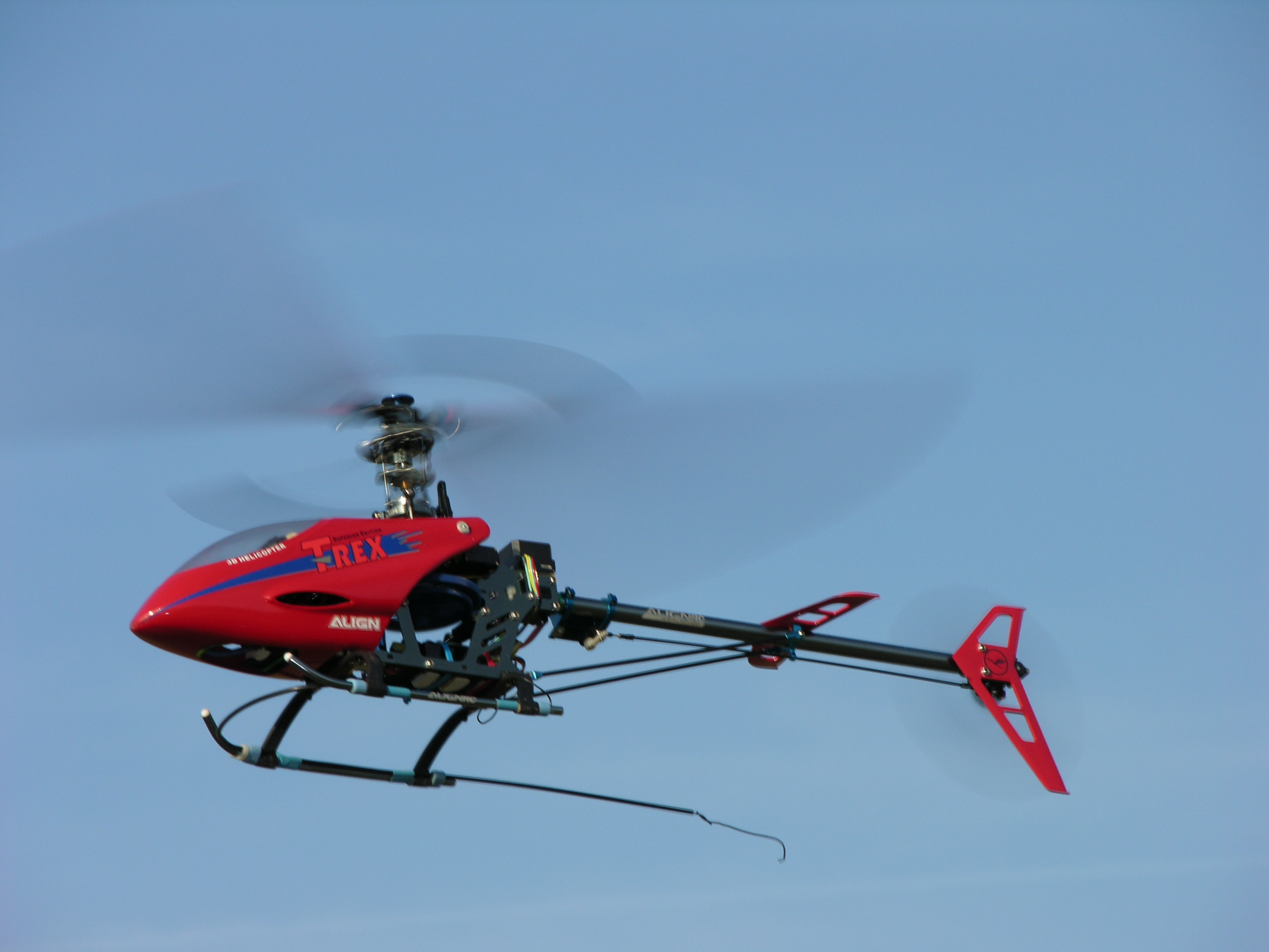

Bild hab ich grad keins, aber auf diese VIDEO sieht man die Verlegung, mit
der ich bisher beste Erfahrungen gemacht hab, zum Teil recht gut... so in der Schwebephase
ab 0:49 und dann nochmal ganz gut ab 02:15.

Hab auch noch ein akzeptables Bild gefunden: KLICK
Die Antenne liegt möglichst weit von der Elektronik weg, das Röhrchen führe ich an den Kufen
entlang und nicht durch die vorgesehenen Löcher an den Kufenbügeln. Durch den Bogen zur
anderen Kufe hast Du ´ne kleine Querkomponente. ein paar cm hängen hinten frei raus.

leider schlecht zu sehen aber ab diesm bild und folgenden

Hi Chka,
hmmm, sieht das nur so aus oder hängt die vorne wirklich so weit runter, dass sie schon
bei ´nem unsauberen Turn in den Rotor kommen kann?
Jedenfalls führt für meinen Geschmack das Röhrchen viel zu nah an der Elektronik lang...

ja bei nem turn das bild ar auch von meinen anfängen danach habe ich ein 2 rohr auf die andere seite zusätzlich gesetzt und damit war dieses prob nicht da loops oder turns habe ich nicht mit ihm gemacht, wobei ich muss zugeben ich hatte an einem ort sehr große probs mit der funke hatte

So,hab mir eure Meinungen zu Herzen genommen und die Antennenverlegung geändert.
Ich hoffe ihr seid jetzt zufrieden mit mir :D :D
Gruß Thomas

Jaaa, schon viel besser! Aber wie gesagt: ich fühle mich wohler, je weiter die Antenne von
der gesamten Elektronik entfernt ist, deshalb führe ich das Röhrchen halt nicht durch die Ösen
am Kufenbügel sondern direkt an den Kufen entlang. Ob´s wirklich einen Unterschied macht,
weiss ich nicht, hab´s noch nicht anders probiert....ist echt nur so ´ne Gefühls-Sache...
...vielleicht zählt ja wirklich jeder Zentimilli...?! :wink:
Aber so ist die Antenne auf jeden Fall gut verlegt...und vor allem keine Spule mehr :wink:

Die dürfte bei der Verlegung so schnell keine Probleme verursachen und Du hast einfach ein gutes Gefühl wenn Du von unten hochschaust.
Gut gemacht, wir sind sehr zufrieden mit Dir. :D

Ja, die Antennenverlegung ist jetzt um Größenordnungen besser als zuvor, da kann ich allen bisherigen Aussagen nur zustimmen.

verlege bitte die antenne extra nicht zusammen mit nem servo kabel das geht garnicht gut und auch net dicht an dicht mit dem bl da bekommst du 100% Störungen einfach unten am Chassis entlang führen
