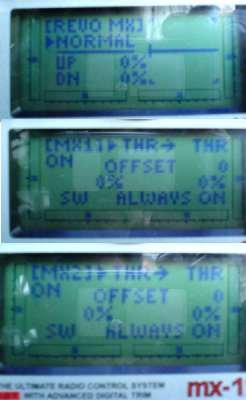

Außerdem ist mir ein komischer Effekt aufgefallen, der mich stutzig macht. Ich habe im Normalflugmodus den Pitch auf den sinnvollen Bereich konfiguriert und für Autorotation den vollen Pitchbereich freigegeben. Wenn ich jetzt bei Gasknüppel ganz unten auf Autorotation umschalte (mal so zum Testen), dann ändert sich auch die Stellung des Heckservos. Sollte dieser sich denn nicht nur ändern, wenn eine Drehung stattfindet?
Könnte da irgendein Mischer "zwischenfunken"? Hier ist mal ein Bild von meinen Einstellungen. Ich bin nicht ganz sicher, ob ich das mit den Mischern richtig verstanden habe, mir fehlt da irgendwie der "Ausschalter".

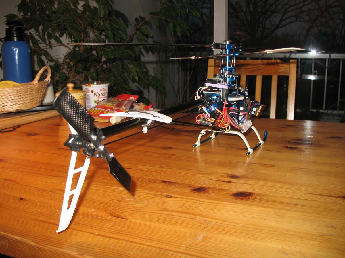

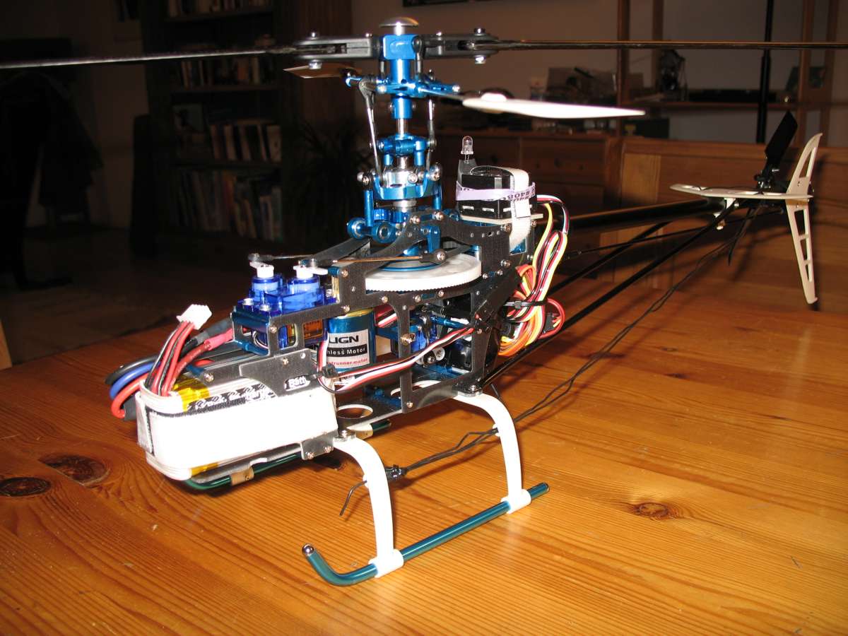

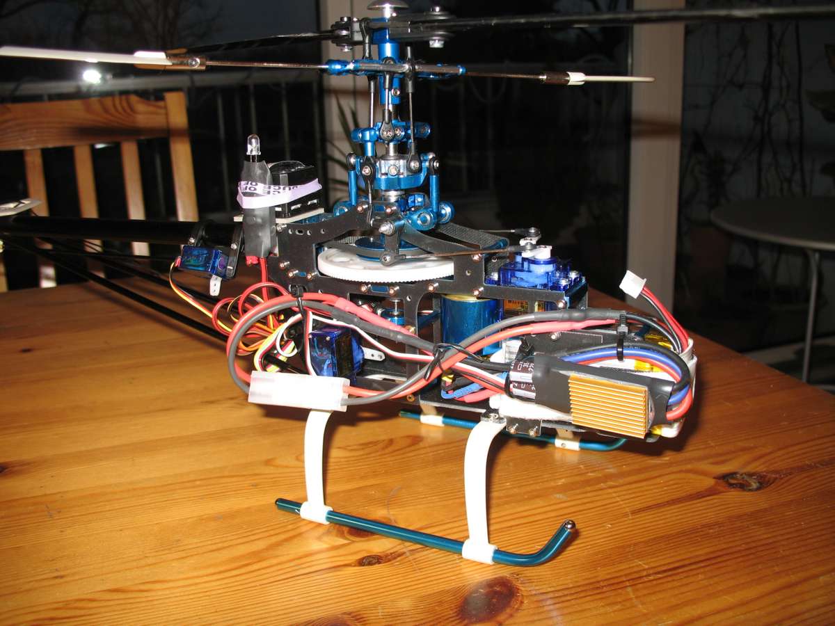

Das mit den Ausgleichsgewichten (PMG) ist ja genial. Ich experimentierte heute damit rum und das geht ja super. Durch die Zentrifugalkräfte läuft die Heckanlenkung etwa in die Mittelposition, da sich so der größte Abstand zur Rotationsachse ergibt. Bei den Gewichten an der Blattaufhängung funktioniert es umgekehrt. Hier wird der Abstand am größten, wenn die Blätter in die Maximalausschläge laufen. Gut abgestimmt, gleichen sich beide Effekte ziemlich aus und über den gesamten Ruderweg sind die Servoruderkräfte gering. Warum gibt's das da nicht schon serienmäßig? :n170:
Danke für die Tipps!!!
Leider schwingt es manchmal noch kurz an, aber das muß wohl am Spiel durch diesen Stift an der Anlenkung kommen. Wird morgen weiter bekämpft.

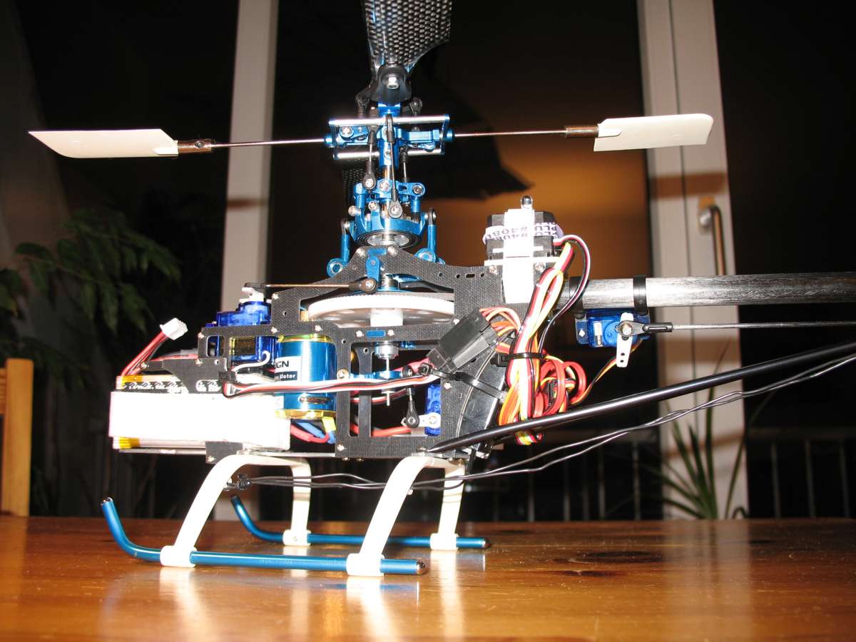

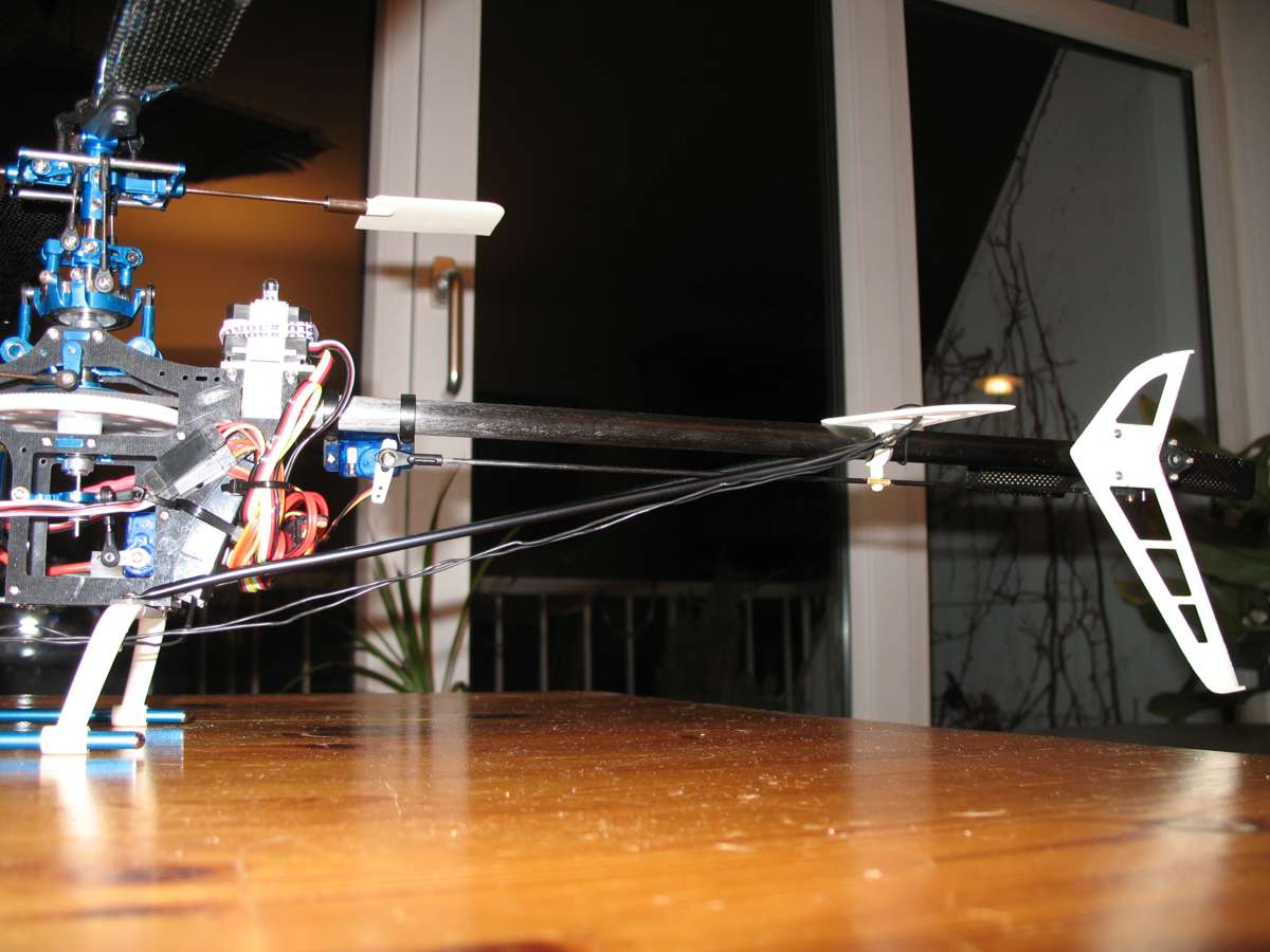

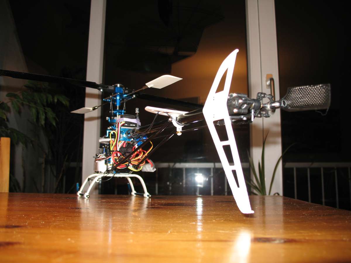

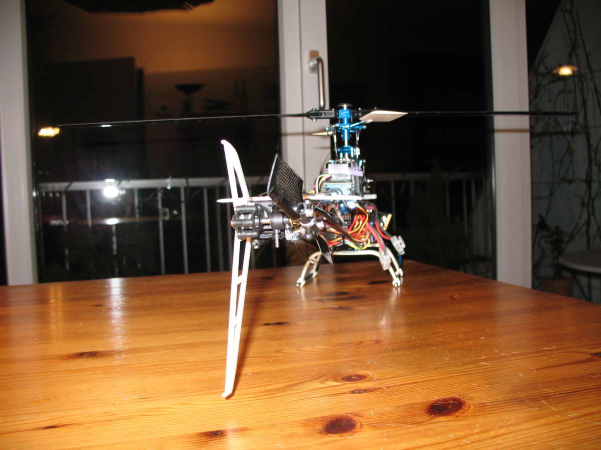

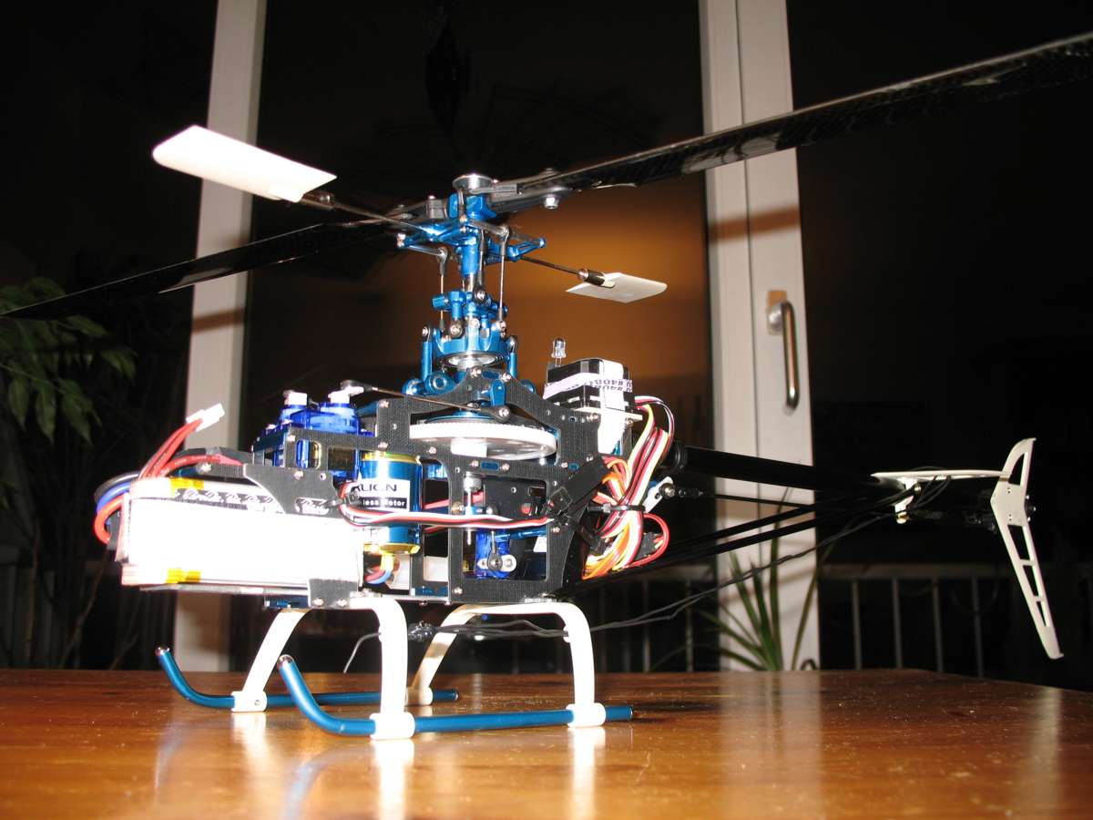

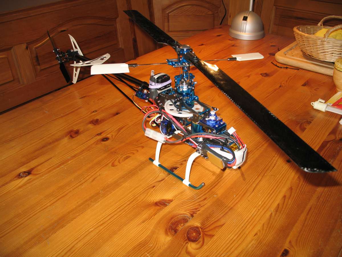

Wenn's euch interessiert, so sieht der Metamorphose DF36 heute aus (nun wohl eher ein Raven). :n138:
Bild 1
Bild 2
Bild 3
Bild 4
Bild 5
Bild 6
Bild 7
Bild 8
Bild 9
Schöne Grüße

bei der ersten Lieferung waren keine axialen Sicherungsringe dabei, außerdem war meine Standardnickwippe nicht unterzubringen. Kay Delfs bot sich an statt einer langen Erklärung lieber alles selbst zusammen zu schrauben (Fand ich eine sehr kulante Regelung). Also alles in die Post und ab. :twisted:
Dadurch erhielt ich auch noch fast eine komplette Alunickwippe des Raven. Nur die Arme zur Taumelscheibe waren noch Original und die habe ich auch noch getauscht. Dadurch rutscht die Taumelscheibe noch 1 mm tiefer, was mir nur recht war, da der Sicherungsring ganz unten etwas wenig von der Rotorwelle ab bekam. Und der soll ja nicht ganz allein durch die Gegend düsen. :wink:
Die Anordnung von Klemmhülse, Hauptzahnrad und Heckrotorabtriebszahnrad ist nicht gerade logisch; eigentlich müßte das Hauptzahnrad von den fixierten Teile gegrenzt werden. Dann sitzt aber das Abtriebszahnrad zu hoch. Bei der jetzigen Anordung ist die Freilaufhülse nicht axial gesichert und könnte auf der Wellenlagerbrücke aufliegen und scheuern. Ich habe daher noch eine Messingbuchse integriert, damit das nicht passieren kann. Man muß auch aufpassen, daß die Klemmhülse nicht zu hoch liegt und die Nickwippe berührt. Damit da etwas mehr Luft ist, habe ich noch etwas rumgefeilt.
