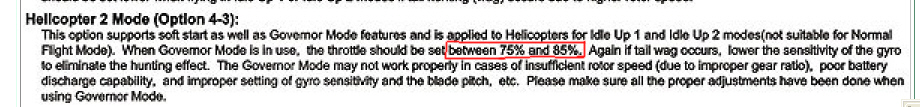

Hi Jack,
hab nachgeschaut: 85% ist tatsächlich die Obergrenze.
Align gibt allerdings eine Untergrenze von 75% an.
Guggs' du:
Gruß
Klaus
