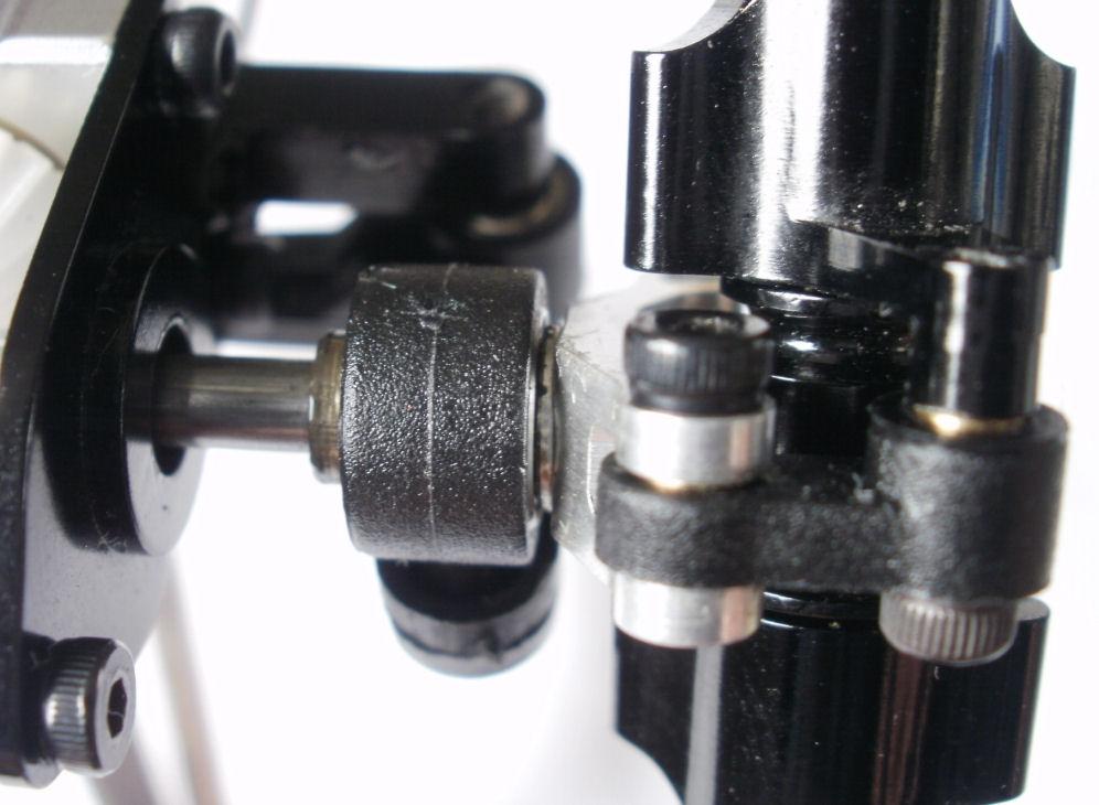

Da würde ich jetzt einfach mal behaupten, dass es an der Schiebehülse liegt, die du eingeklebt? hast. Ansonsten hast du ja nichts am Heck geändert oder doch?

Sollte man die Schiebehülse nicht auf der Heckwelle festkleben :n11: :n12:
Also die Schiebehülse läuft 1A ohne Probleme, vielleicht etwas strammer als vorher, aber wenn ich den Heli 90° verdrehe ohne Anlenkung fällt die Schiebehülse von Schwerkraft alleine.
Es liegt am Heck, doch die Schrauben sind alle nicht fest angezogen, das sich die Anlenkungen leicht bewegen lassen.
Auch die Heck"blattlager"welle alles geht wie mit Butter.
Jedoch ist dort der Hunde begraben!
Mit wenig Drehzahl geht die Anlenkung 1A um so mehr Drehzahl um so mehr will sie nicht mehr bis gar nicht mehr!

Ganz ehrlich, wenn die Schrauben nicht ganz angezogen sind, würde es mich nicht wundern, wenn wegen dem Spiel in der Mechanik gewisse Teile verkannten.

Da verkantet bestimmt was...
Hatte neulich nen Kunden, der die zwei Kunststoffanlenkungen falsch rum eingebaut hat. Wir hatten uns nen Wolf gesucht, das übersieht man schnell. Der Heli hat genauso reagiert.
Teile richtig rum eingebaut und plötzlich fliegt die Kiste. :)

Superfast hat geschrieben:
Klar die Verkantet erst unter Belastung,mit was haste denn die Schiebelhülse Raus bzw.wieder Reingeschraubt mit einer Zange?,dann wird Sie wohl einen Schlag weggekriegt haben geht schnell ist nur ganz weiches Zeug,Anzeichen dafür siehe oben Zitat:"vielleicht etwas strammer als vorher"
Tippe darauf das die einen Schlag weg hat,wenns an den Blatthaltern liegt,mal richtig kräftig dran ziehen und bewegen wenns dann irgendwie shwer geht liegts an den Lagern oder an den Schrauben oder sonstwas,erinnere mich das Ich beim Align-Heck von meinem die Schrauben in den Blattarmen auch nicht voll anballern konnte weil sonst die Blatthalter anfangen zu klemmen,hab auch tausendmal gecheckt ob auch alle Teile laut Explosionszeichnung richtig verbaut sind,trotzdem.

Ich meinte nicht angeknallt bis die M2 Schrauben schon stöhnen!
D.h. Ich schraube so weit an, bis sich die Anlenkung leichtgängig bewegt.
Sind ein paar Schrauben zu viel angezogen, merkt man das mit der Schiebehülse, dass sie sich schwerer verschieben lässt.
Das ist aber bei mir im Stand, nicht der Fall!
Zum fester wie vorher............
Ja beim halten mit der Zange auf der anderen Seite vom der Bördelung der Hülse habe hatte ich sie etwas zusammengedrückt.
Das habe ich wieder zurecht gedrückt, nur scheint mir das sie vorher etwas leichter ging.(und auch mit einem 3mm Bohrer die Hülse "geputzt")
Zum falsch rein.......
Ja die Kunststoffanlenkungen zum den Heckhaltern, wenn man die 180% falsch einbaut, tritt das aus, JEDOCH merkt man das, wenn man das Heck ohne Belastung ausgehängt mit der Hand bewegt.
Aber so weit so gut, es ist eine Verkantung, jetzt kommt mal ein wieder das Plastikhalterheck drauf, mal sehen.

Es ist die Schiebehülse die bei höheren Drehzahlen sich nicht mehr bewegen lässt.
Am Stand und bei niedrigen Drehzahlen geht die Schiebehülse ganz leichtgängig hin und her!
Ohne Heckrotorblätter geht die Verstellung bis auf V-Max ganz leichtgängig.
Was komisch ist, wenn das Servo ausgehängt ist, sollten sie sich ja die Blätter von selbst auf 0° stellen.
Das tut sie nicht!
Alles ist 100% original(HK) ohne Vibrationen und kein Spiel!
Schiebehülse hat normal Spiel auf der Welle.
So wie die Andern Helis auch, einzig was ich mir denken kann, ist das der Pro ein anderes Übersetzungverhältnis hat als die V2 und durch die höheren Heckrotordrehzahlen da die Probleme kommen.
http://666kb.com/i/c8cgk1v48kysiuq9w.jpg
http://666kb.com/i/c8cglaoe0vfmjj05g.jpg
Ich werde mal eine andere Schiebehülse(eh nur schon die Xte) verwenden.
Was ist besser mehr oder weniger Spiel ?(Welle zur Schiebehülse)
Gruß Rudi der die Schiebehülseschwergängigkeit die Probleme zuordnen kann!

Heckrotor dreht sich bei V2 4,25x bei einer Hauptrotorumdrehung.
Beim Pro sind es 5,1x.
Somit dreht sich das Heck wesentlich schneller als beim Riemenantrieb.
Je mehr Drehzahl auf der HRW, um so mehr versteift sich das Schiebesystem(des Helis!!) :n12:
Die Blätter müssen also die vom Pro drauf und wenn`s immer noch nicht geht kürzen :pfeif:
Somit bin ich schon mal weiter :D
Gruß Rudi

Neues komplettes Heck von HK und es funzt.
Offenbar muss das Spiel Heckwelle und Schiebehülse ganz genau passen.
Kreisel(HK 401) ist mit 14%(HH) sehr wenig eingestellt, aber Heck steht :shock:

Hallo
Hardware: Gyro HK 401, Goteck 9257
Die Einstellungen: Gyro 53% = HH und den Weg eingestellt so das die Schiebhülse nicht ansteht.
Mit 53,5° fängt er an schnell zu schwanzeln.
Bei Flügen habe ich das Problem wenn ich mit dem Heck steuern will, brauche ich den vollen Knüppelweg und das Heck geht graaaad mal so.
Jedoch ist auch der Weg zur Heckwelle nicht gerad viel, da steht die neue HK Anlenkung schon mal am Lager an :roll:
Anbei die Bilder, da sieht man, auf der einen Seite ist viel mehr Platz
Gruß Rudi
Dateianhang:
Mittelstellung.JPG [ 30.49 KiB | 577-mal betrachtet ]
Dateianhang:
Anschlag bei Lager.JPG [ 38.46 KiB | 577-mal betrachtet ]
Dateianhang:
Schiebehülse aussen.JPG [ 32.88 KiB | 577-mal betrachtet ]
