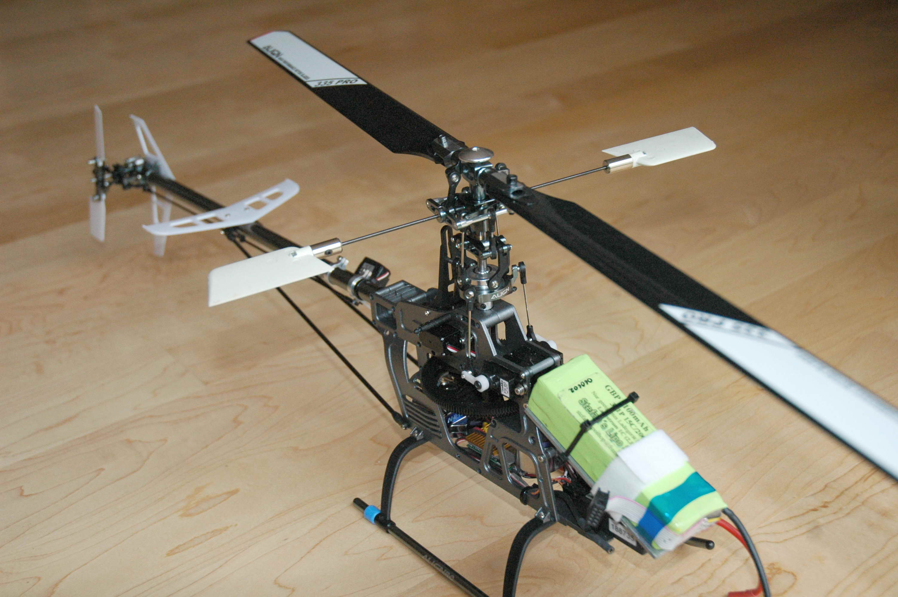

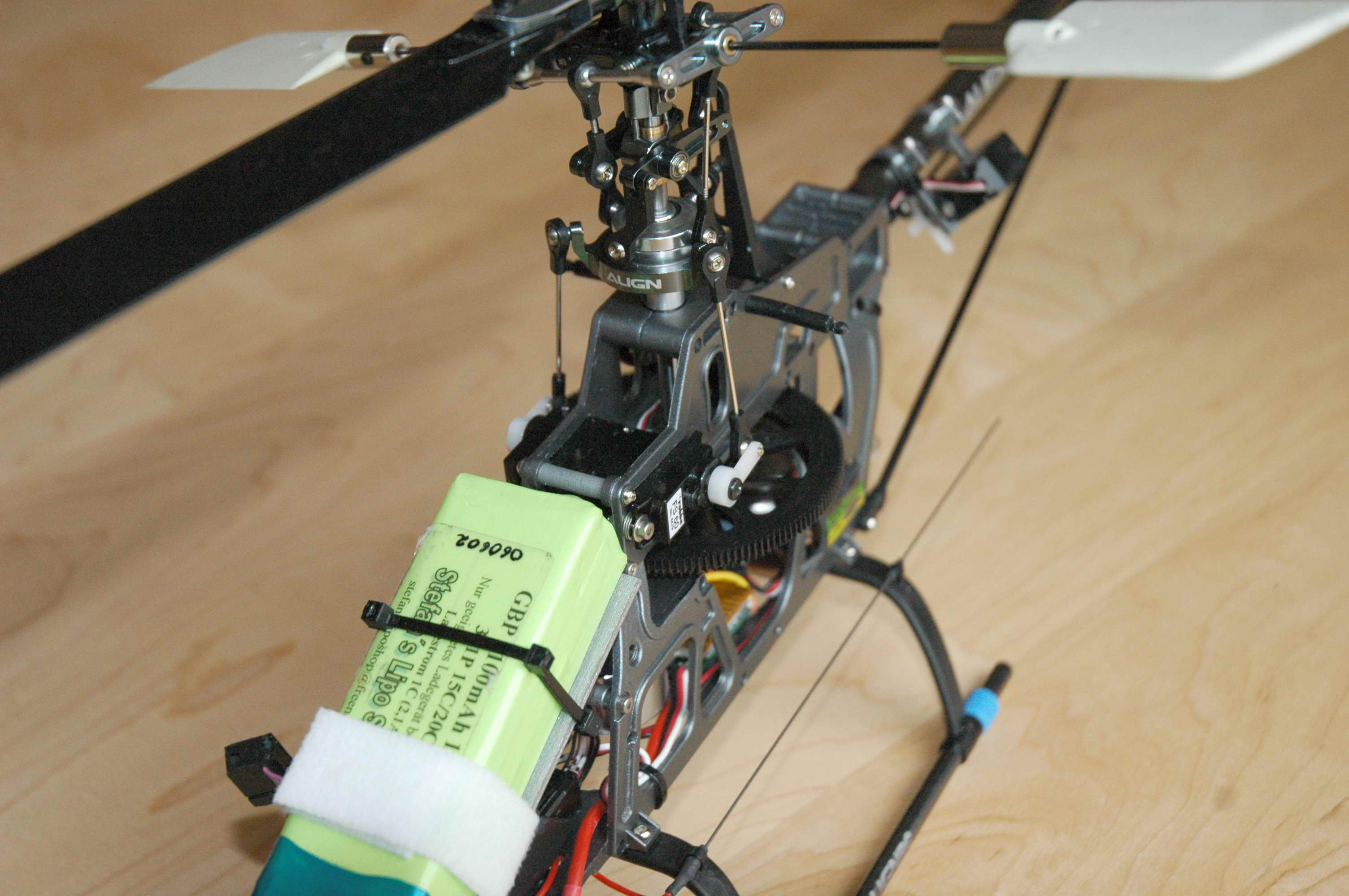

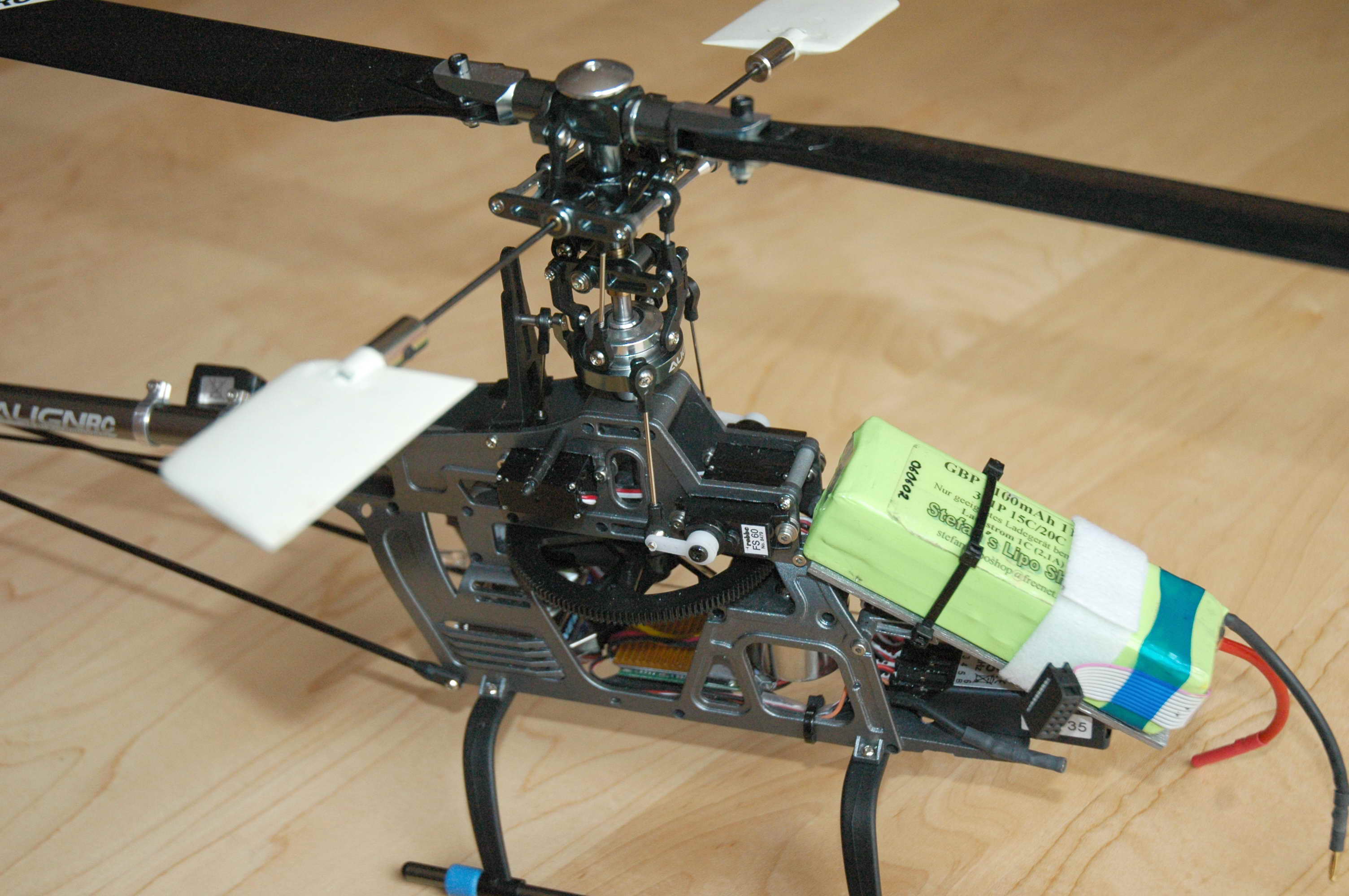

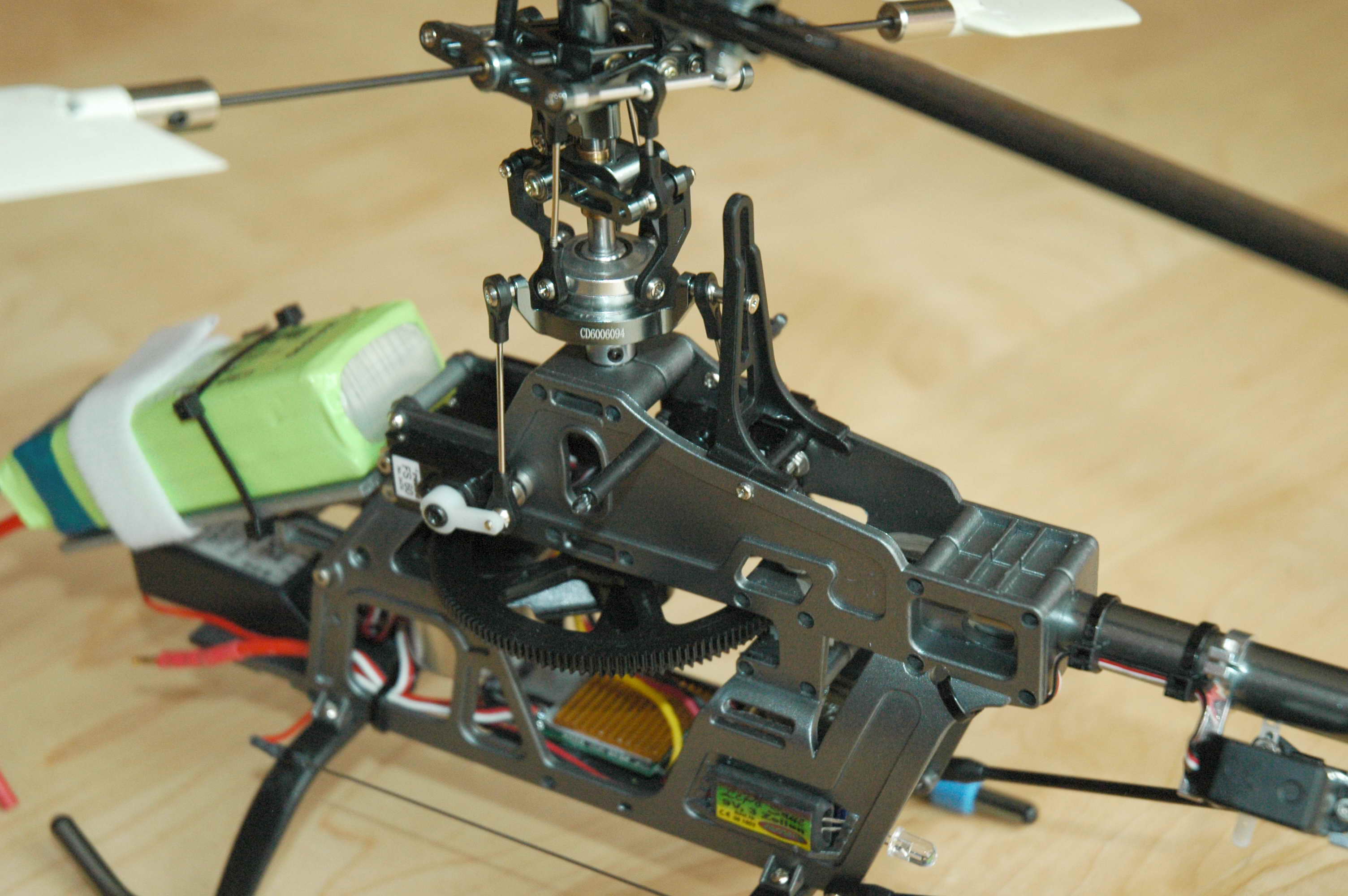

Hier mal ein paar Fotos von meinem Rex mit dem Kopf:
Foto 1
Foto 2
Foto 3
Foto 3
Gruß Rainer

das sieht ja mal so richtig fein aus. Da kann nix mehr wackeln. Eines hab ich bereits entschieden: Der komplette Kopf wird ausgetauscht. So von wegen Stück für Stück . . . und jedes mal auseinanderbauen. Ne ne, werde den kompletten Kopf wechseln. Was hat Dich denn unterm Strich der gesamte Kopf gekostet? Hab ein Angebot von RC-Expert über einen CNC-Deluxe Kopf in der Bucht gefunden: 120Öre. Ist eigentlich schon happig aber wenn so ein Align-Setup in 90° / DF39 nicht wesentlich höher ausfällt finde ich es passender. Allein schon wegen der Farbe, was eigentlich Nebensache ist. Es macht irgndwie den Eindruck um ein paar µ präziser zu sein.
